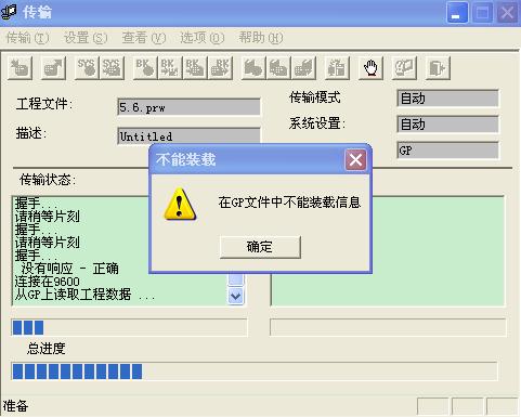

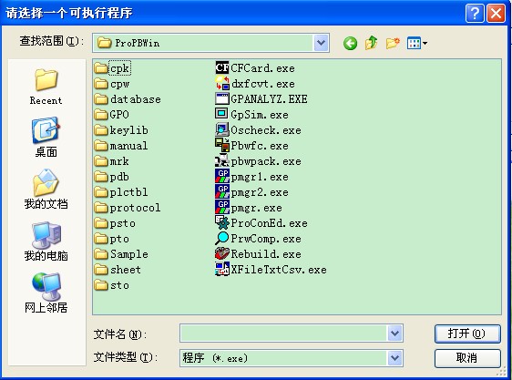

各位兄弟:
        现在我有一个proface的触摸屏(型号:GP37W2),但里边的程序读不出来,是被程序设定了还是....................,,那还有什么办法才能把他弄出来呢,先谢谢各位的帮忙。

可能设计者在当初传画面时没有勾选上载上传信息,所以就没发读出了,楼主最好贴个异常图片出来,才好判断

引用第1楼zyfzxh于2008-11-11 21:54发表的  :
这位大哥,我的问题是不能通讯,我试过在第二台也能读出来,就是这台不行

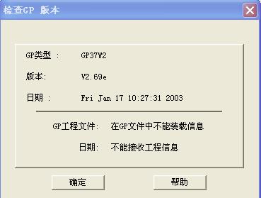

4楼  发表于: 2008-11-12 20:21
这是异常时的图片
附件: 123456.rar (17 K) 下载次数:229

描述:选择2
引用第4楼19840803于2008-11-12 20:21发表的  :
这是异常时的图片
你用强制传送看看是否成功,如附图设置

引用第5楼zyfzxh于2008-11-12 21:05发表的  :
你用强制传送看看是否成功,如附图设置
大哥:还是不行,连强制都不行,现在的情况是内存和版本等内容都可以读出来,就是程序没法读,还有什么好的方法吗?
你用强制传送看看是否成功,如附图设置
这是不能上传的异常画面

10楼  发表于: 2008-11-17 12:39
这样看来在当初传画面时没有上载上传信息,所以没法读取人机中的画面内容

引用第10楼zyfzxh于2008-11-17 12:39发表的  :
如果这样的话,该不要拆机吧,拆机有办法吗?我看这个不好做,肯定还有办法的,只不过不知道怎样去弄呢?
大哥,帮我想想办法呀。在这先谢谢你了
