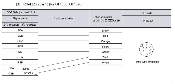

请问各位高工:
三菱GT1020-LBL-C触摸屏跟三菱FX2N系列PLC的通讯线的接线图是怎样接的啊????

GT1020-LBL和PLC的通讯口是RS422的.
购买型号:GT10-C30R4-8P
自制图:

最好是直接买一根.
