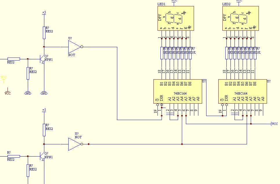

4楼  发表于: 2007-06-17 19:20
注意用晶体管输出的,人家早就用两个口,还占多少多少

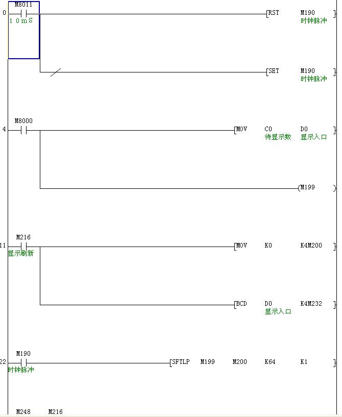

simpson 的一种,占用PLC点多,适用PLC输出点有余量情况。
wxh0734 的一种,占用PLC点少,但要另加硬件线路。
还有一种,输出BCD码,再加译码硬件线路。
假若,PLC输出点有余量的话,用个数码管就可以了,公共端加个电阻即可。
设备简易报警常用此法,只需一个数码管就可输出0~99(甚至更多999等)报警代码。
假若,PLC输出点紧张或考虑PLC成本的话,wxh0734 的一种肯定是最佳方法,适合制造设备的采用。
