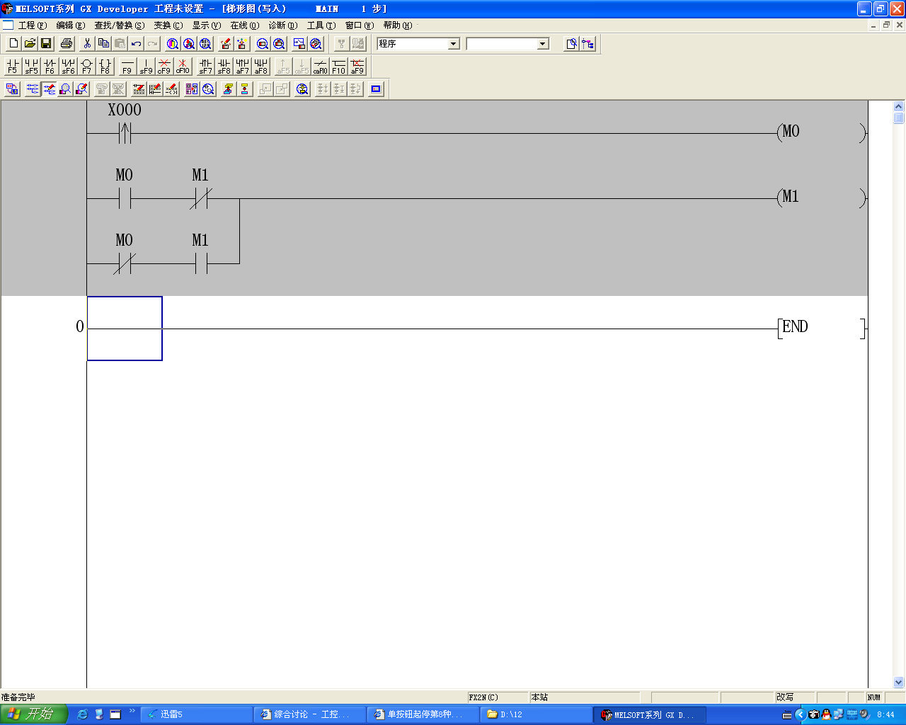

单按钮起停

我想问一下版主为什么图片上传以后变得看不清呢?

MITSUBISHI的可以用ALT指令就可以了
dengqianjun
查看dengqianjun的
发表于: 2008-11-09 14:10
用set 和rst 指令也可以实现
dengqianjun
查看dengqianjun的
发表于: 2008-11-09 14:13

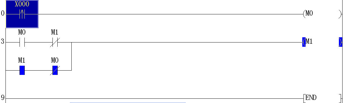

这个程序试了一下怎么不管用啊

LDP X0
OUT M0
LD M0
ANI M1
LD M1
ANI M0
ORB
OUT M1
END

发表于: 2008-11-09 17:28
很好,支持

ALTP指令
