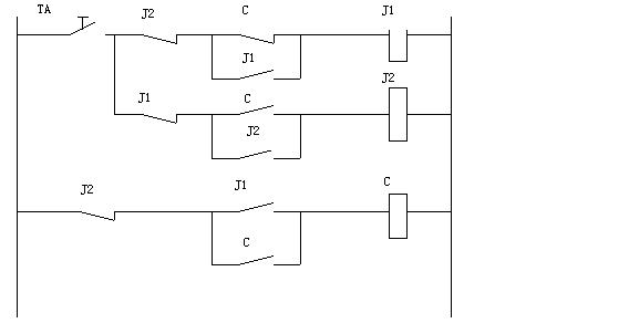

有几个工控论坛上说用一个按钮随便你用几个继电器组成一个单按钮起停的题目。本人看到后做了一个图。用了三个继电器。

研究原理可以,但不能用于设备上,因为不是百分百可靠!亲自做一个实验一下就明白

那按钮一松接触器不是就没电了吗?

假如有人按钮一直压住会有什么结果?

设计的目的是什么?J2根本没的用。C是动了就不会停。搞不懂的设计。

    可以的,我试过。

    上面的设计是可以用的,按一次启动,再按一次停止

    楼上的线路不能用

    楼主的可以用

    一个继电器和座要多少钱?一个按钮涅?意义不大

    长按就冲突

    不可用的线路不用发OK
