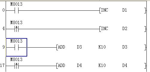

  原本我认为,理论上,按此程序运行,D1=D2,D3=D4
  可仿真得出的结果却和理论有相差,大家研究下

M8013是秒脉冲;
象你的这个程序PLC运行1个周期只要约3ms(FX2N),1000/3=330...
在1秒钟之内,D3要累计相加约330次之多...
在1秒之内D4只相加1次,这是很准确的;
而D3在每1秒之内相加的次数是不确定的,除非你设定PLC定时扫描方式...

PLC运行正常时扫描周期的长短与CPU的运算速度,与IO点的情况,与用户应用程序的长短及编程情况有关
杨工最好把它写入PLC看看,是不是同仿真一样的。
PLC的CPU主频同电脑可是有区别哟

引用第1楼崇庆阳光于2007-06-12 19:57发表的  :
M8013是秒脉冲;
完全正确...
由于仿真模式是按200ms进行的...
所以累计5次

M8013的信号在1秒钟的ON/Off比也会影响运行结果,以前用OMRON的时候记得好像P_1s的信号是0.5秒On,0.5秒Off 不知三菱的是不是这样。

理论上也不相等呀.
设定PLC定时扫描方式也很难一定相等

补充另一种情况:
M8013是1秒周期振荡,是系统运行的,即使PLC STOP状态M8013也在运行,因此在程序RUN的一瞬间,M8013状态有可能为ON也有可能为OFF,如果在RUN的瞬间M8013是ON的状态,那么D1就会多计一次。

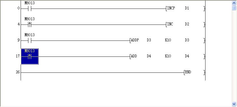

PLC扫描周期小于1秒,FX2N默认的是200MS。要想结果一样就建议将ADD及INC 改为ADDP INCP。以上只是个意见,不知对否
