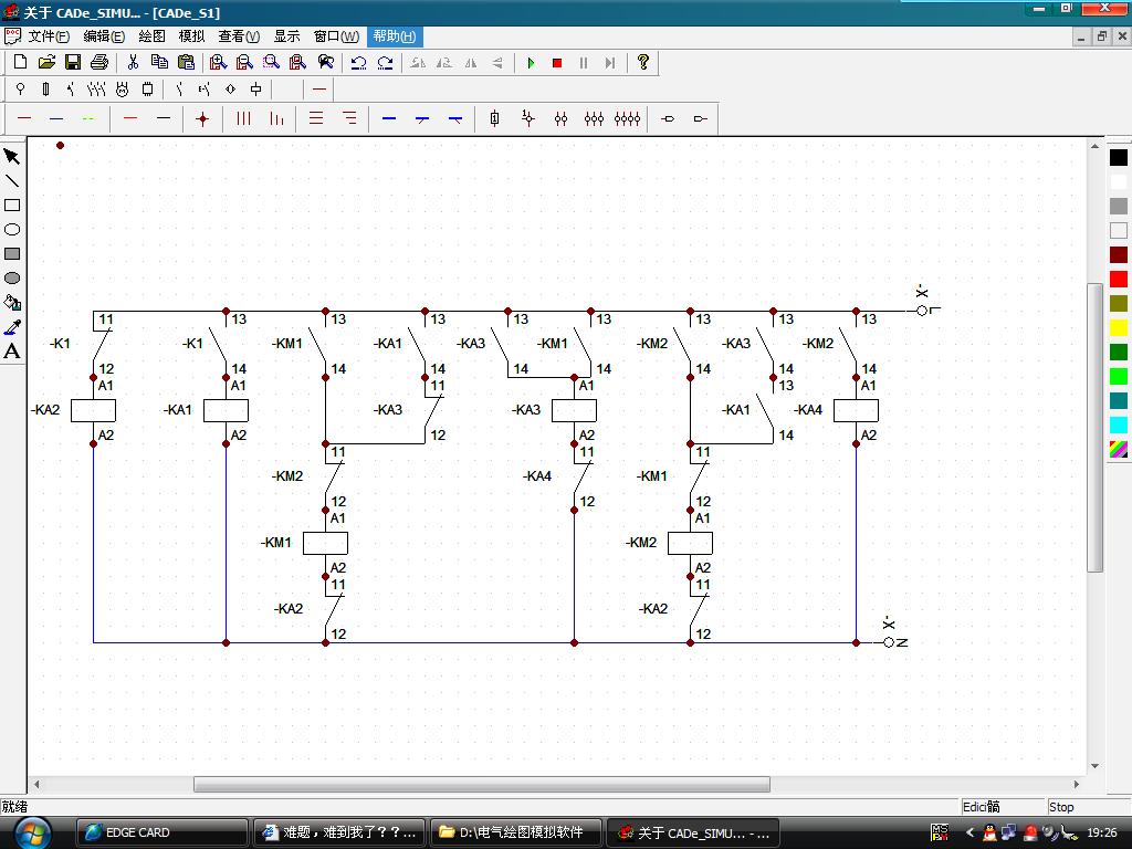

我面式时考试题目如下:当1水泵工作到上水位满后,当水池低水位时另2号工作,当2水泵工作到上水位满后,1号再工作这样交替工作,要示有低压报警和复位(请用用继电器控制)

试用一下液位器配合继电器控制。

自保有难度还是?

参考一下,带故障互投,每次轮换,用浮球液位开关的

我不知道你是在讲那个问题··
液位开关再加继电器好像就可以完成了···

这种情况你可用一种叫“交替继电器”来控制。有的也叫“旋转继电器”如没你所说的继电器,你就要用中间继电器实现这个交替动做了,会复杂很多。

用几个液位开关??
不知道在转换的过程呀??

利用单按钮启动停止电路改动一下试试,可以的。

同意利用单按钮启动停止电路改动一下试试,可以的。

试试这个电路,我刚设计的,没试过,应该可以。k1是液位开关。
