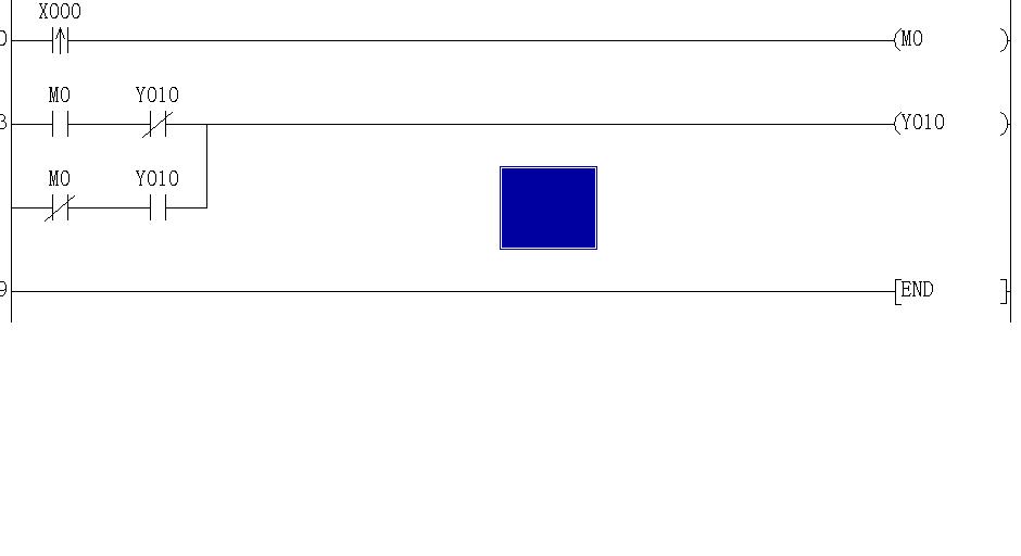

这个单按钮人家越写越短了,

    第一个我经常用;
    第二个要注意使用环境,有可能发生意想不到的意外,千万啊...

    稳定的才是最好的

    第一个我经常用

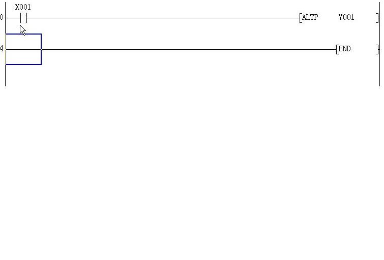

    做按钮重在响应及可靠。
    我平时用:
    LD X10
    OUT T200 K2
    LDP T200
    ALT Y10
    END

    第二个要注意响应,不然会不稳定。

    不用四楼的编法,看我编的吹塑机程序。有用过ALT

    ALT指令不是所有系列的PLC都能用的,FX系列的指令吧,A,Q系列不能用的

    q系列的可以用FF指令
