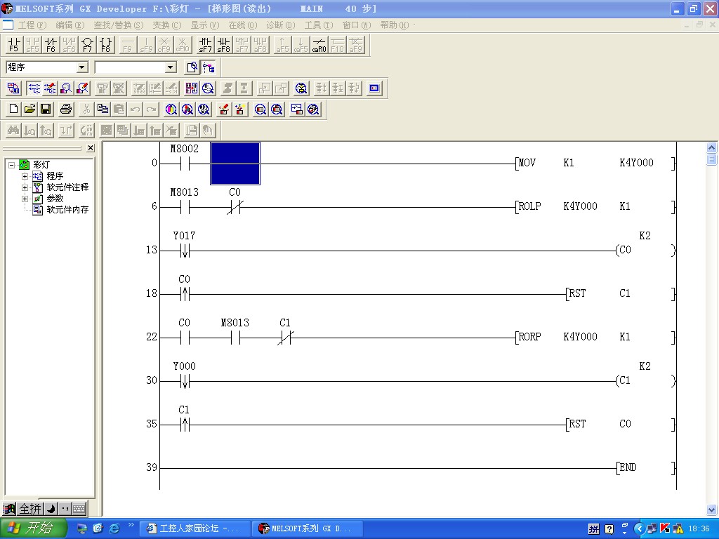

我想让彩灯从左到右循环显示两次,在反序循环显示两次.每隔0.1秒显示一次.
调试有问题,请指教

我编了个程序如下见图,不知是否适合楼上的要求

把图中M8013该为M8012应当能0.1秒显示
