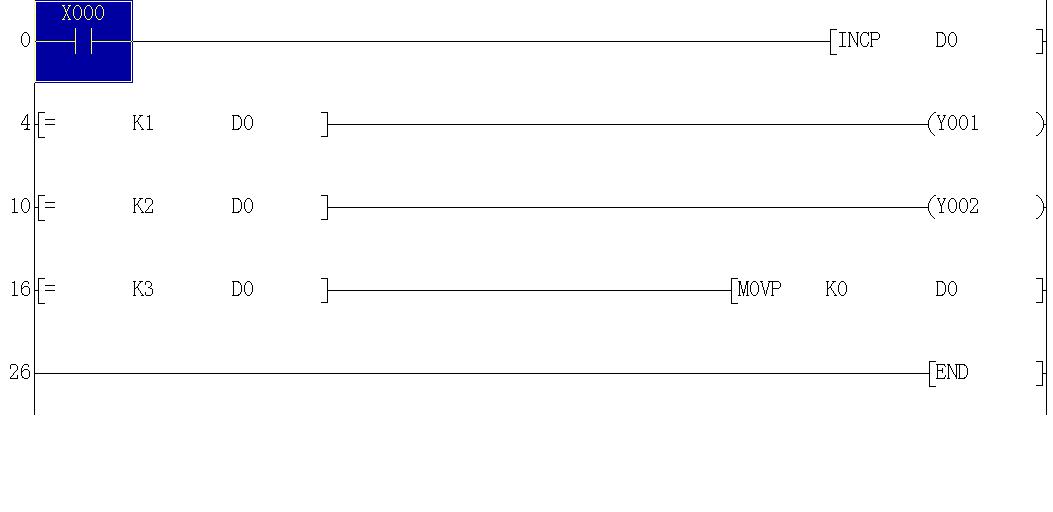

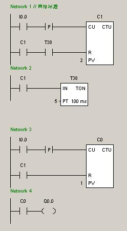

我见论坛中有好多单按钮控制启停的例子,有没有单按钮控制电机正反转的例子呢?我们做一个游戏,作出来,后面为大家评分,看可以续到几楼!!!!!!!!!!!!!!!!!!!!希望大家都来顶呀!!!!!!!!!!!!!!!!!!!!!!

我声明一点,只是好玩啊,这样用是找骂的

怎么看不清楚。

怎么样才可以把图片粘贴到这里

1楼的图看不懂啊?请介绍一下,我是新手

1楼方法不错,再加一点互锁我想是可以的,学习了,工控人家园是我们学习交流的乐园。

怎么上传梯形图? ???
