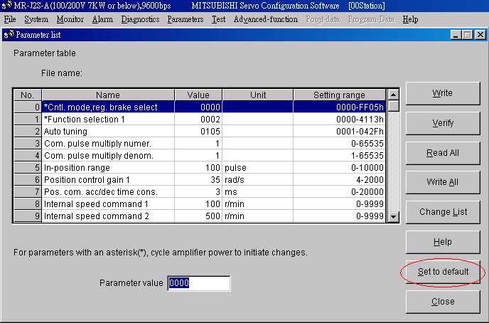

有哪位知道MR-JS2-10A如何恢复出厂值设定?小弟找了手册没有找到呢,多谢了!!

用SETUP軟件連線恢復

用SETUP軟件連線Parameter list可恢復,也可將變更過的Change LIst.

就是四楼这样,

MR-J2S系列伺服:
将19改为ABCD,断电再上电
然后将182号参数改为0112,断电再上电
有时伺服CPU类似的小故障,经过此处理,也会随之恢复
