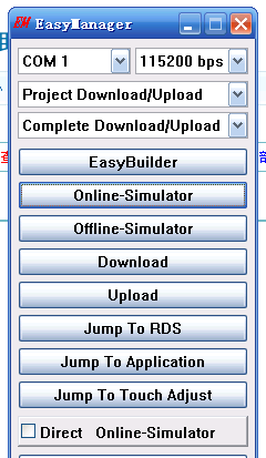

请问EB500的这些菜单什么意思啊? 请知道的高手帮助解释一下.............

请问那这个上传的文件不能用EB500打开,那要用什么打开啊? 谢谢了! 感谢楼上的朋友!

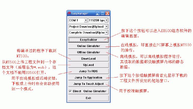

发表于: 2008-10-29 23:30
得进行反编译生成epj文件,才能用EB500打开。

反编译生成epj文件

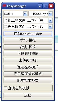

论坛里有汉化包,自己在触摸屏专区找一下
