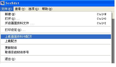

请教一下:在台达触摸屏上如何下载程序到电脑,要如何设置?谢了!

描述:台达触摸屏上下载程序到电脑
打开台达的屏,点击"文件"中的"上载画面资料与配方",然后按着提示去做就OK了.

您最好到台达网站下载接线手册,上面有介绍选择下载端口及下载线缆的接线方法。
一般的可以用USB口下载,或进入系统设置后选择COM端口。
如果没有密码设置,那么按照2楼的指导就可以将程序传送到电脑了。

台达触摸屏DOP提供USB和COM口下载。对于后者,一定先要在人机界面上按“SYS”键5秒,在弹出的【系统目录】中选择【Download】,然后选择人机所用的COM口才可以
