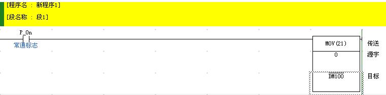

如何让输入的若干个位的状态传送到一个字中啊?
如:0.0~0.15,把这16位传送到d100中呢?直接用mov好像不行啊!

直接用MOV可以的呀~~

就是直接用MOV指令啊
|-------||---------[MOV 0 D100]

这样就可以了
