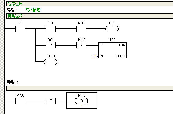

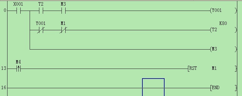

师傅帮忙把这个三菱梯形图转换成西门子的
现在时间又急,因为我从来没搞过西门子的,所以一下子搞不过来,请师傅们帮帮忙,辛苦了,谢谢

并未看出三菱与西门子有多大的差异~~
以上~~
