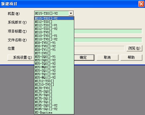

omron NS10-TV00B-V1 ver3.01的触摸屏我公司有十多台,就是不知道用什么软件来编辑。希望各位前辈指点,谢谢。

用CX-Designer Ver.2.0,该软件集成在CX-ONE 软件包中

有啊,你看看,

多谢各位大虾的支持,我在CX-ONE 2.0 的触摸屏软体CX-DESIGNER里已经找到了。再次感谢大家,祝大家好人一生平安!
