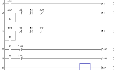

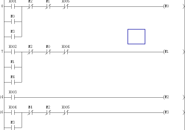

我要用三菱的PLC实现即可用按钮开关控制一台设备正反转,又可切成用限位开关控制自动往返运动。哪位高人能指导一下程序该怎么写。我在此先谢了。

很好控制的呀!做一个选择,如m0为1时手动控制按钮开关有效,行程开关限位有效.m1为1时手动控制按钮开关无效,行程开关限位.置位有效做循环就可以了.

写了个,发来大家提意见

我也写了个,发来大家提意见

正反转梯形图
taoxueyun
查看taoxueyun的
发表于: 2008-10-20 15:05
正反转梯形图

10楼的你的不能自动往返!
