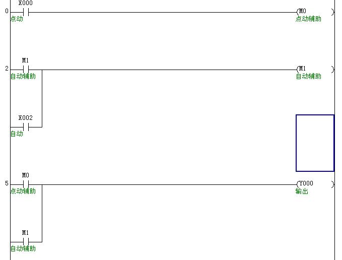

看书上的照着试,还是有些不懂,请各位大侠帮忙发一个顺序控制的例子,要求带自动、点动的。谢谢!

这样行不?

楼上可能不明白我的意思,我说的是带点动和自动切换的顺序控制,指令为 STL 和 RET

看看这个呢,希望你满意!
卧床步进手自.rar
(11 K) 下载次数:84

谢谢5楼的,手动和自动切换是有了,但是还不能在自动中的步切换成手动,要到自动结束才可以,不过我已经知道了,谢谢!
