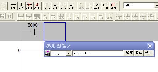

请问三菱应用指令MOV与MOV(P)二个功能不一样, 在编程软件中, 怎么样输入MOV(P)这一个应用指令,谢谢!

输入方法一样的。就多打个P

MOV和MOVP的功能是一样的,只是工作方式不一样。
假如驱动条件一直成立,MOV指令在每个扫描周期都要执行,而MOVP只执行一个扫描周期。

如一楼所说的直接键入MOVP即可。

楼上能说一下具体的在软件里的操作动作吗?我是新学的, 什么也不懂按了几下不行,就不知道要怎么办了

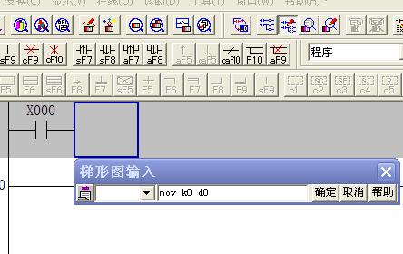

直接键入
LD X0
MOV K0 D0
或者按F5 输入X0确定
再按F8 输入MOVP K0 D0
