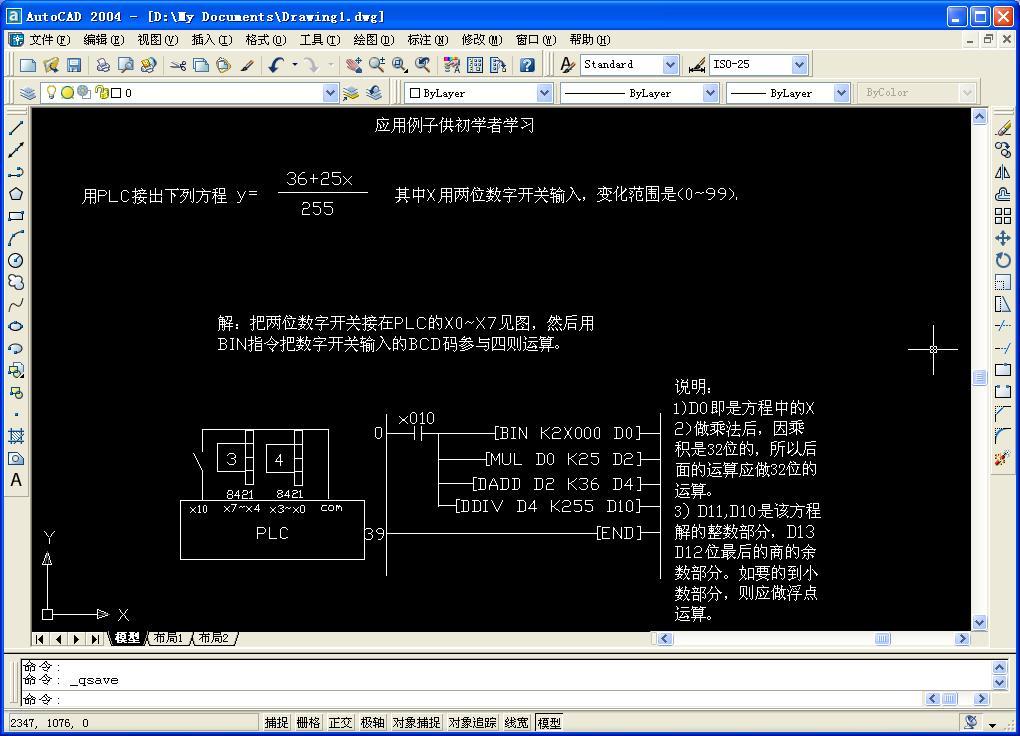

发表于: 2008-10-04 20:15
用PLC解方程
共同学习,共同进步。 www.xmohm.com

outsider0517
查看outsider0517的
发表于: 2008-10-06 10:57
有用吗?

qgq505172577
查看qgq505172577的
发表于: 2008-10-06 19:24
有用吗?

发表于: 2008-10-06 21:01
怎么会没用呢?如何运用PLC的运算功能
