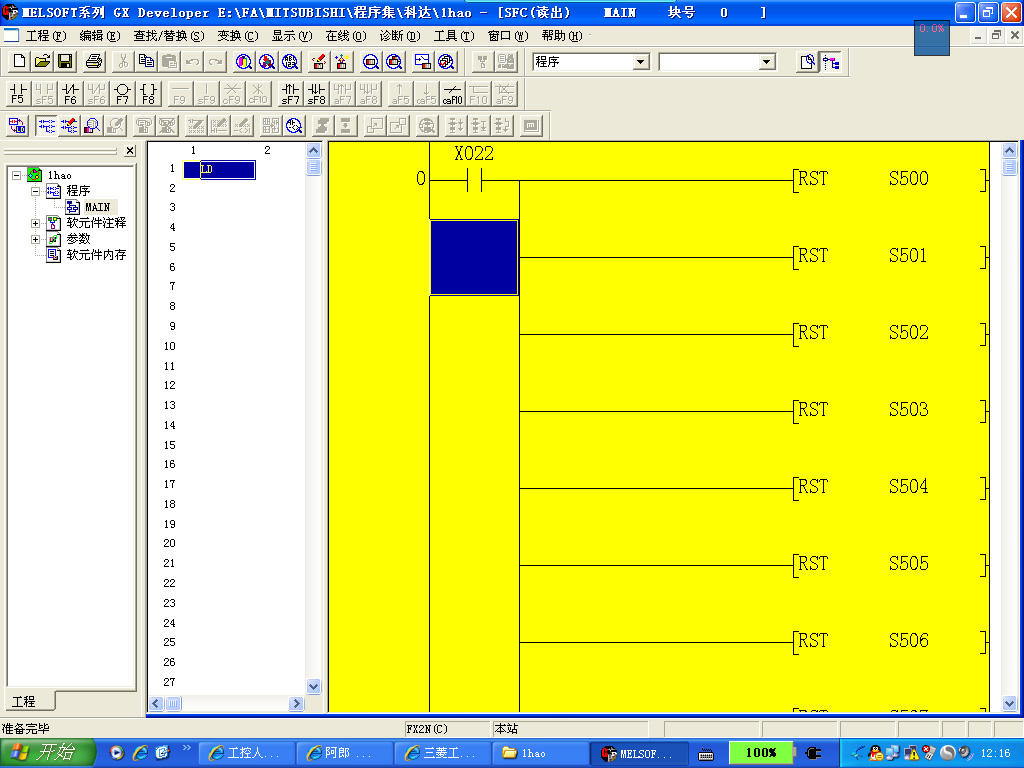

为什么程序中第一段是黄色的,还有就是成批复位不好么,为什么要挨个复位!

出现黄色应该是程序输入错误或者是复位点数过多

可以用ZRST成批复位指令或者用MOV传送指令试一下。

我发现把黄色区域的任何一条删除,然后重新写进一样的指令就可以了.......怎么会这样呢

用批次复位 ZRST

完全可以用ZRST

程序有错误

用 ZRST S500 S523 即可

程序有错才会这样
