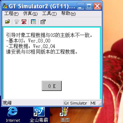

总显示这个,是为什么。

是软件版本不一样的原因。使用和工程软件相同的版本就可以了。

是触摸屏的编辑软件和仿真软件不一样的原因吗?
