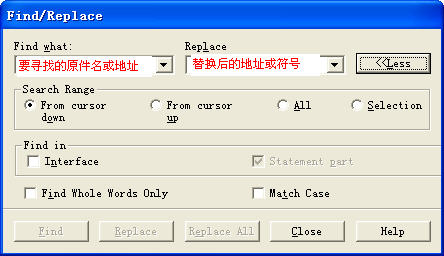

请问S7-300中,“编辑”菜单下的“查找/取代”怎么使用?

发表于: 2008-09-28 23:32
在Find What中填入要搜索的地址,如I0.0
在Replace中填入替换的地址,如I0.1

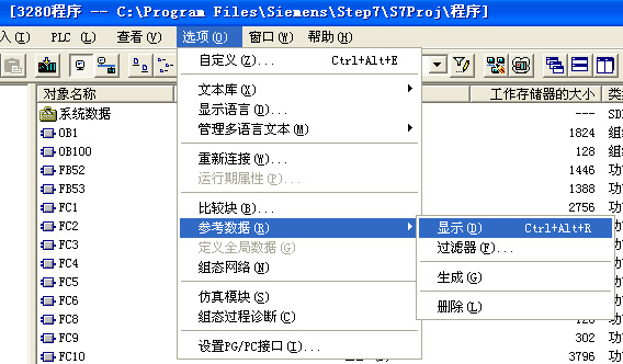

谢谢回答,请问300怎么没有像200中的交叉引用,200的交叉引用很好用,一目了然。

发表于: 2008-09-30 19:32
引用第2楼abcdw于2008-09-28 23:53发表的 :
呵呵,查找方法如楼上所示。
300的更强大,体会一下就知道了。
