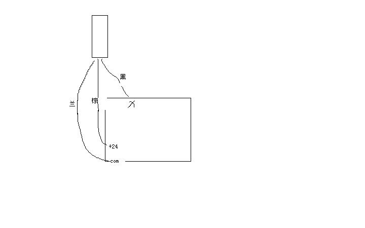

小弟初数,请问DC24V ,NPN,三线接近开关,棕、蓝、黑.三根线如何近入PLC.请告知二种,电源外接和PLC内部电源.我用的是 FX1s-30MR的。最好能传个示意图和实际接线图上来,先谢了.

棕 24V+
蓝 GND
黑 接PLC

二楼对,
棕线接24DV ,蓝线接COM ,黑线接输入点。

在问一下,输入端有两排,上一排com,X1.X3.X5. 下一排com,com.X0.X2.X4两排中的com端随便接,还是各管各的一排.

上是上,下是下,不能混用!

只要是输入端的(X),是COM都是一样的,可以任意接一个用,只是不能跟输出端的(Y)混用。

棕:接24V+
蓝:接24V-
黑:接PLC输入点
输入COM点接24V+

外部电源怎么接线?

棕色接外部电源的24V,蓝色接外部电源的0V,黑色接PLC的输入点
另外,外部电源的0V再接一条到PLC输入端的COM去
这样就可以使用了
