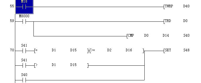

楼主  发表于: 2008-09-22 21:22
有哪位高手帮我理解一下这段程序怎么用一个时间比较然后就。。。。。。那么期间的D15,D16是什么呢?从哪里来的呢,为什么要进行时间的比较?

1楼  发表于: 2008-09-25 17:13
"那么期间的D15,D16是什么呢?从哪里来的呢"
估计是屏里来的

2楼  发表于: 2008-09-27 21:21
不完全的程序没办法分析,建议从如触摸屏等部件作为突破口来查

3楼  发表于: 2008-09-28 09:29
请问wr ,rd是写入和读取吗? 那twr 和 trd 是什么指令啊?请赐教
大清国公民
精华主题: * 篇
发帖数量: * 个
工控威望: * 点
下载积分: * 分
注册时间: *
最后登录: *
查看大清国公民的 主题 / 回贴
4楼  发表于: 2008-09-28 10:03
Twr和trd分别是时钟数据写入,时钟数据读出

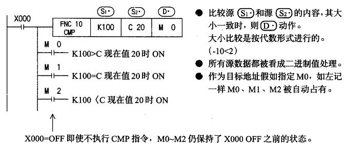

-----[CMP D0 D14 S40]
这个怎么解释啊,请教~~~
sjm213
有小知识,无大学问。
精华主题: 7 篇
发帖数量: 5283 个
工控威望: 7509 点
下载积分: 160500 分
在线时间: 3227(小时)
注册时间: 2007-11-21
最后登录: 2025-04-28
查看sjm213的 主题 / 回贴
8楼  发表于: 2008-10-12 00:55
引用第8楼kkk1234567于2008-10-11 22:46发表的  :
这个怎么解释啊,请教~~~
手册,手册~~

9楼  发表于: 2008-10-12 09:12
d14,d15,d16存储年,月,日的数据即过期日期
55行: 用D40处存储的年月日日期改写系统日期
59行:  TRD D0 将系统当前日期读到D0处,这时:D0.D1,D2分别存储当前日期的年,月,日
      CMP D0,D14,S40:比较系统当前日期.年D0与存储的年D14比较,比较结果:
                                          若D0>D14则S40=On
                                              D0=D14则S41=On
                                              D0<D14则S42=On
70行:若S40=On(当前年>过期日期的年) 则设置过期标志S48=On
          若S41=On(当前年=过期日期的年),而D1>D15(当前月>过期日期的月)则设置过期标志S48=On
          若S42=On(当前年=过期日期的年),而D1=D15(当前月=过期日期的月),D2>=D16(当前日>=过期日期的日)则设置过期标志S48=On
