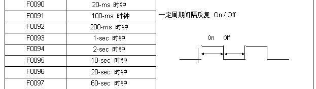

那位高人知道LG plc的时间脉冲指令(秒脉冲和分脉冲),请赐教!谢谢!

11.txt
(1 K) 下载次数:8
fjqz00
1301 个
1457 点
7990 分
在线时间: 361(小时)
2007-04-16
2024-09-27
查看fjqz00的
发表于: 2008-09-20 23:16
看看这个

谢谢fjqz00
