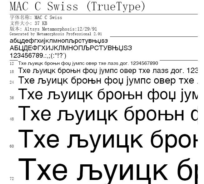

产品出口到俄罗斯,需要俄文的界面,请问一下三菱的触摸屏能不能支持俄文的字库啊?
呼叫救援~
(触摸屏型号为A970GOT-TBA-CH)

A970有可能不行,用GT1175吧.

对的.
GT1000可以用的是Windows的字体,只要操作系统有就有.

Unicode2.1的标准对应世界各国的文字表示(绝对没有GT1175),应该有GT10/GT11/GT15/GT16等系列!可能要考虑软件版本问题!

俄文字体.rar
(162 K) 下载次数:21
上传俄文字体.
