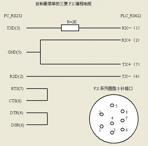

描述:通讯协议
电脑与FX系列PLC的通讯协议.各脚号之间的对应关系,希望大家喜欢!

不知道是否安全

不知道是否安全

用过了没有啊?
好不好用啊?

真好用!谢谢!!!!

应该没问题吧

最好不要在带电的情况下拔插,因为没有保护芯片,很容易烧坏通讯口
