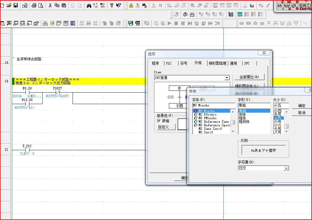

各位大侠:CJ1M的日文注释为什么在中文cx-one中显示是乱码?

你的電腦操作系統沒有日文字體

那我下载了日文字库,安装了怎么还不行啊?麻烦各位大侠帮忙!

如果你的操作系统是XP那就简单了,下载一个MICROSOFT的APPLOC安装,用它来启动CX-P

装个金山快译译成日文界面就可以了

用DR EYE的多语浏览可以读出

谢谢各位大侠!

安装内码转换转换过来就好了啊
