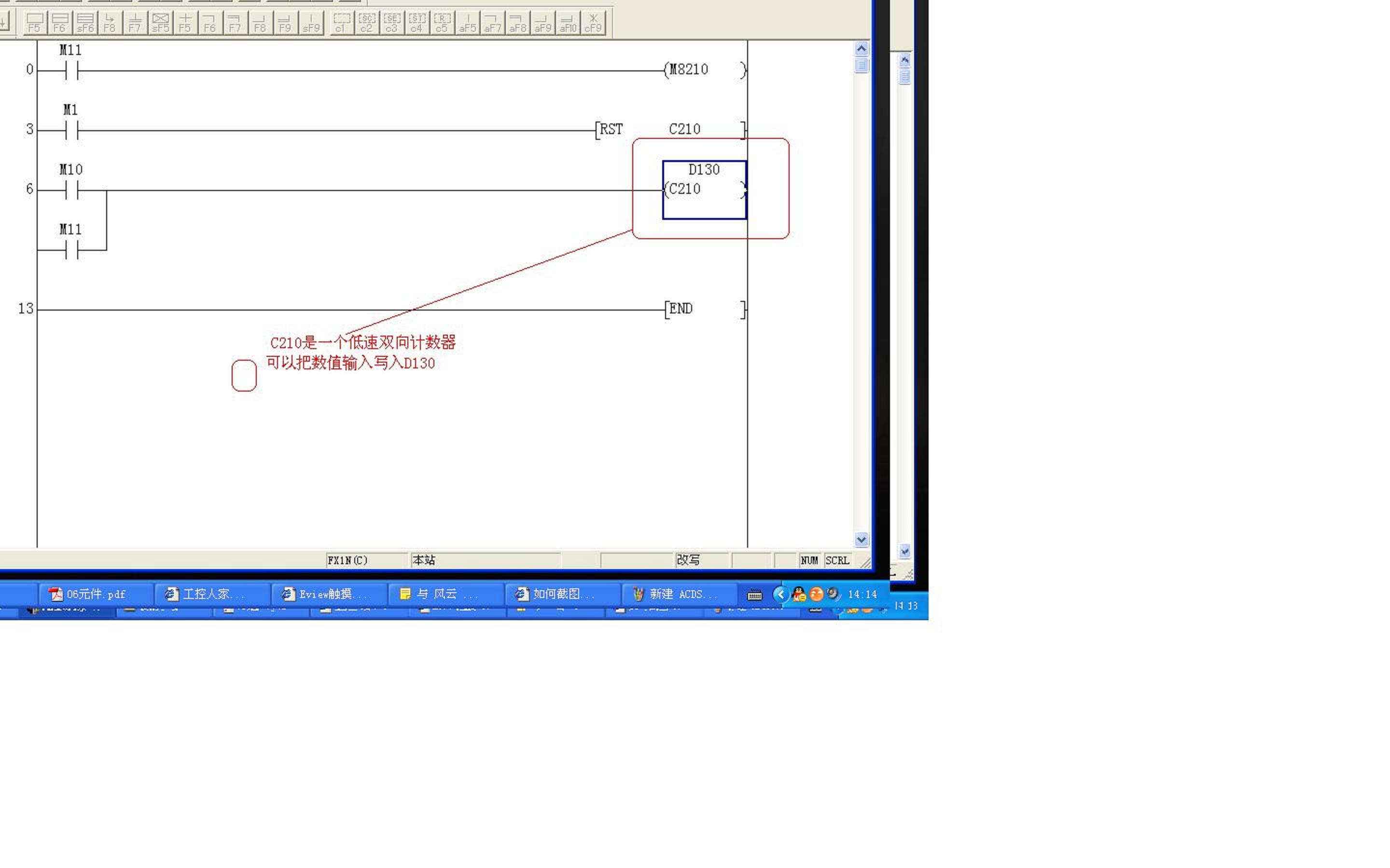

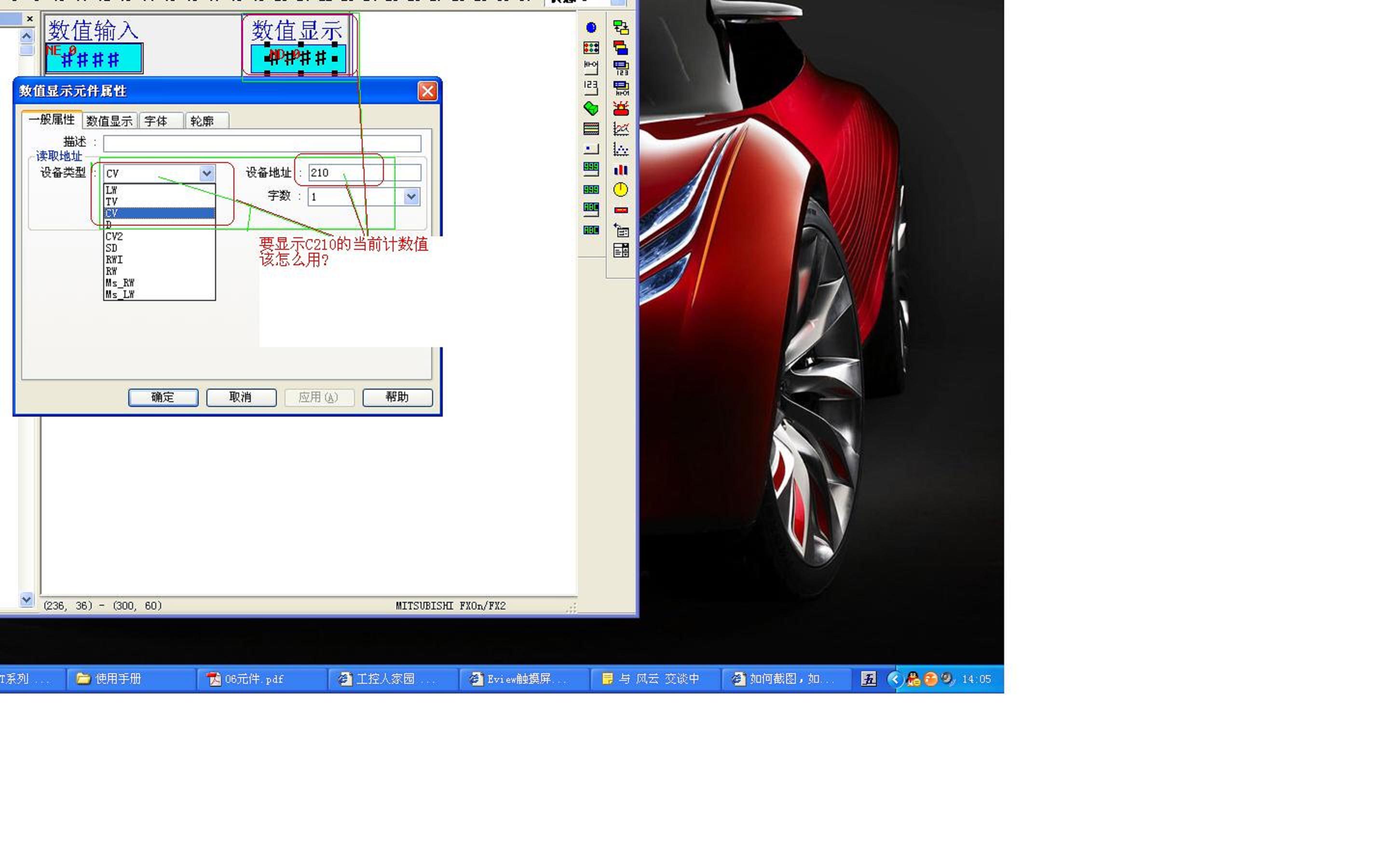

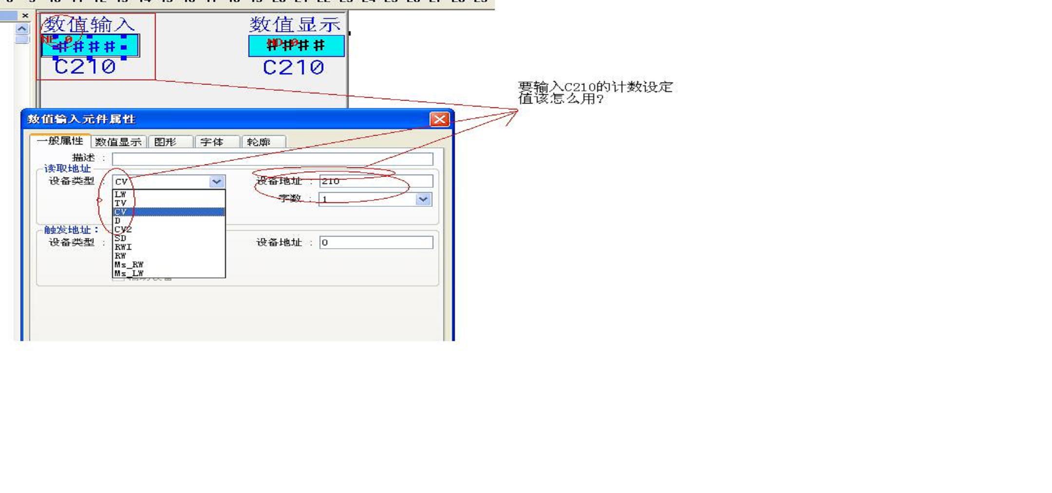

我想用ev屏输入和显示计数器C210的值,但ev屏里只有<CV TV CV2 SD>我该怎么用?[PLC三菱F1N]
要怎么样才能达到显示C210的当前值呢?又怎么样才能在ev屏输入C210,如果写入CV210为什么会编译出错?

CV TV都是C、T的缓存,即计数器和定时器的当前值,CV2跟CV一样,区别就是CV2是32位的,CV是16位的。
