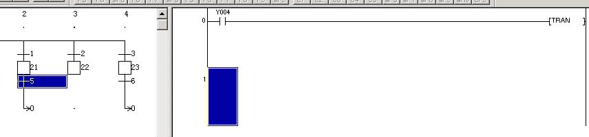

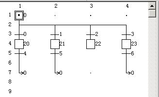

小弟跪求,按书上程序写入.不能仿真为什么?现在就是按书的SFC图写入程序后,想仿真验证一,结果不行,但仿真软件也就有提示说有不支持的指令,就是按下停止按钮后不能正常的停止.请各位高手帮帮看看,谢谢了程序上都用注释的,相信不用占用大家多少时间的,再次谢谢了!!!!

不知道为什么, 你的S22下面没有了
不能停止是因为条件5不对,S21里的只执行一个周期就过了

    引用第1楼king125于2008-09-02 16:59发表的  :
    不知道为什么, 你的S22下面没有了
    楼上的这位大哥请问这个S21里的只的执行一个周期就过了是应该怎么改哦?小第实在是搞不明白.谢谢帮帮改改  S22我己经可以自己改了

    没有注解, 不知道你的S21到底是干什么的,看程序象是延时停止用的,
    那条件5就应该是Y4的常闭啊

    引用第5楼king125于2008-09-03 11:09发表的  :
    那条件5就应该是Y4的常闭啊
    谢谢楼上的正是所讲可以了

    你的SFC图有问题
