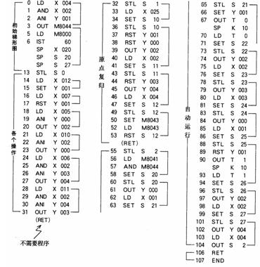

我的天哪,楼主太……,恐怕不好好学将来吃饭会有问题哦。
楼主将指令表输入后,转换为LD查看方式就得到梯形图啦……
以上~~~

楼上说的对,在编程软件里先用指令表输入,然后再表示方式里选择用梯形图表示就可以了。我的编程软件虽然是日文版的,但是里面就有指令表和梯形图两种表示方式。

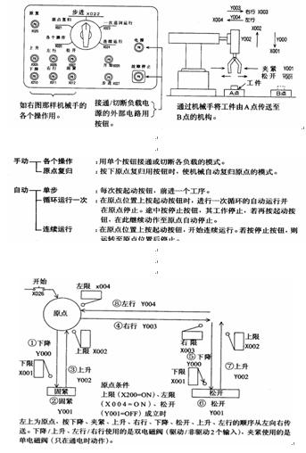

早期MITSUBISHI  F1系列PLC随机赠送的资料中有,好多教材中也有!很经典的范例!

那是教材的例子.里面说的很清楚.如果你有兴趣也有软件的话照书上说的去做你就知道啦

    你在教材里摘抄的东西啊。

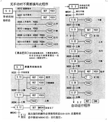

    可能他要的是不是步进指令的梯形图吧,要基本指令的梯形图

    就是自己转换一下就可以了

    有了SFC图,还要梯形图干吗
