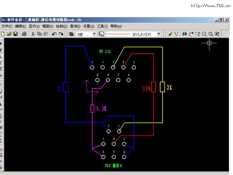

请大家讨论这个编程电缆的制作是否有问题,

近日从网上下载了一个电缆制作图,是FX编程电缆图片如下,可是我按照所图接了线,经实验无法通信,请问哪位兄弟知道

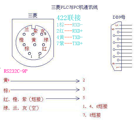

SC-09我也有个图,试过可以.

YANGHUA888图还欠一小部分,应该把电脑端的4~6短接,保正OK.

[ 我这个是正在正常使用的!
电脑RS232C九针串口与三菱PLC.rar
(7 K) 下载次数:24

现在很多网上的图都无试验过的,有的可能会烧坏你的本本 哦
