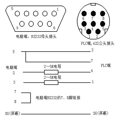

三菱FX2N系列的PLC接口8针与电脑的串口9针该怎么连接啊!有通信电缆图的请上传一下好吗?请大家多多指教!

搜索下就能找到,不过得自己测试

需要 rs232 转rs422 转换器

不就是三菱FX-2N编程电缆吗!买一根不贵的,杨工那应该有。

自己做的容易坏
要是经常用还是建议买一根
