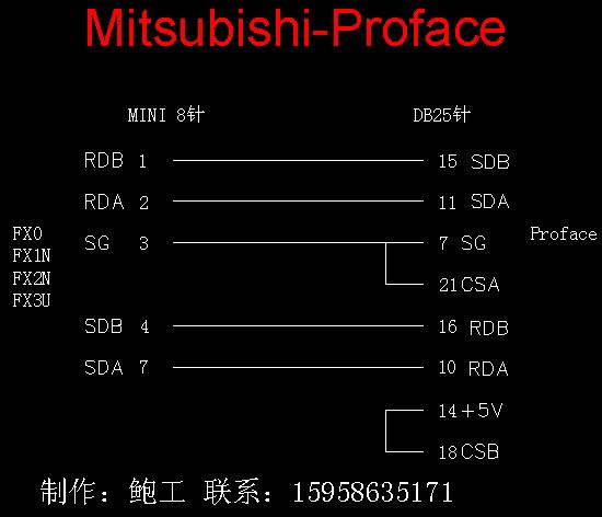

现在市场上买一根电缆要好几百,而自己做一根,也就10块钱,钱是小事,而方便才是真, 此图是三菱PLC与Proface触摸屏的通讯电缆图,是本人所画,供大家下载使用.....
描述:电缆CAD图

用cad画的 真是的 打不开啊 你怎么不选个通用点的软件花 啊
