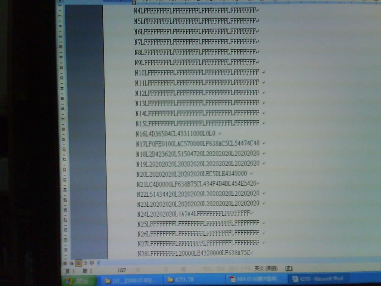

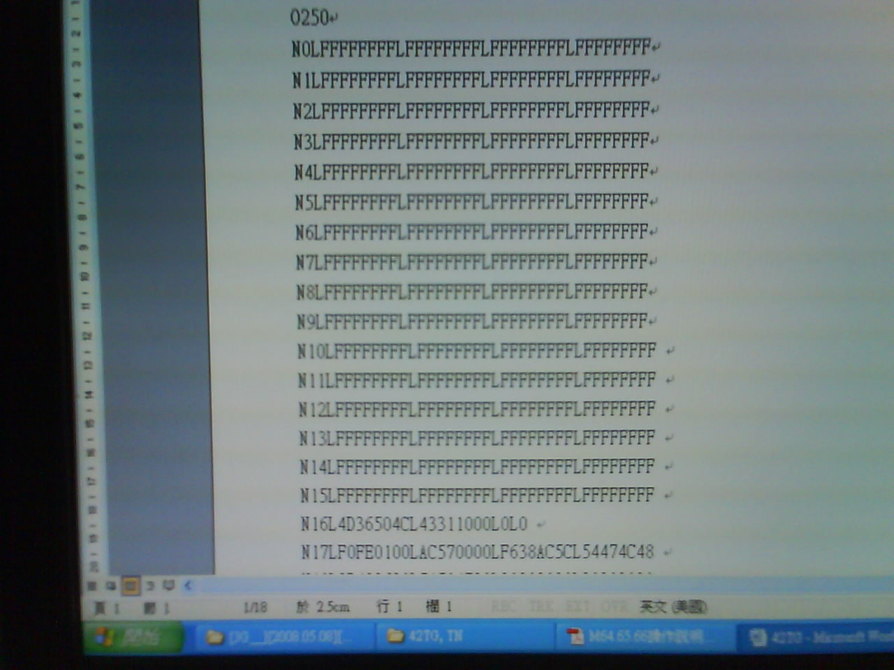

請教三菱那位高手可以把用
傳送速度:9600
資料輸出為: ISO碼
CNC M64 →經過RS232→傳入磁碟機→磁片儲成PLC本文檔(txt)
要如何把PLC轉檔才能在 。GX Developer8.0上開啟編輯
要用那一套軟體轉檔??
請高手幫我
