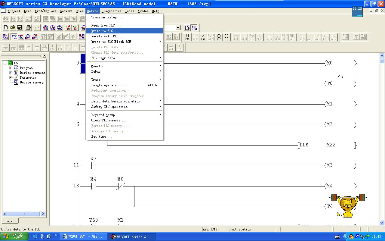

我将一个程序写进了PLC,后来发现是另一个设备的程序,我如何将错的那个程序擦掉啊,我不将错的那个擦掉而直接将正确的写进去,PLC提示出错。非常着急要调试设备,在线等,在此谢过。。。。。

将正确的程序和参数一起写入到plc中!
supermart
查看supermart的
发表于: 2008-08-18 20:15
清除内存,重新输入一边就可以了。

怎么清除内存?

Online
Clear PLC memory
