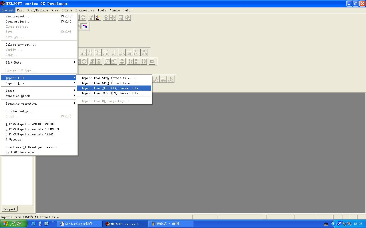

我先下的GX-devoloper软件,但是在用的过程中无法打开F系列的程序是怎么回事
还有,我的F系列软件无法显示汉语,请求解决办法

如果你的文件是.PMW格式的要用GX-devoloper软件转换一下就可以了,关于你说的汉语是指注解吗?
是注解

关于乱码你只有用相应的操作系统语言安装编程软件打开才能完全打开,在网上也有一些方法,你可以搜索看看那!
