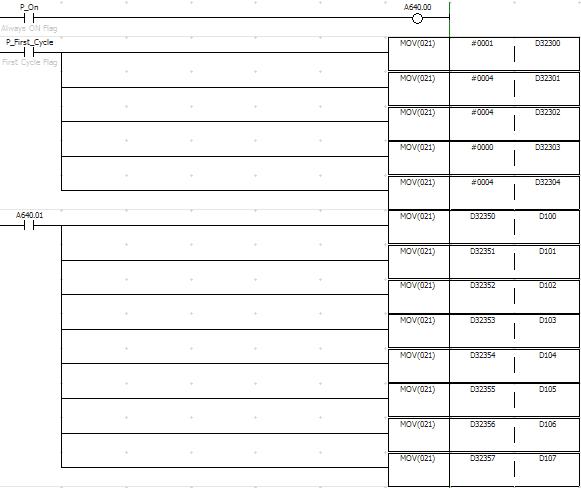

OMRON CP系列PLC和ModBusRTU的通讯例子

CP1L MODBUSRTU.rar
(2 K) 下载次数:843

看了,怎么没用到PMCR指令???这样也能通信上吗?请指教

PMCR是宏指令,需要cx-protocol软件编写的。

引用第7楼hanqin于2010-01-26 11:45发表的 :
就是不清楚如何写!
