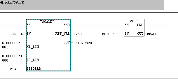

图中是FC1的一部分其功能是模拟量采集,FC1的使用环境是PLC型号CPU314-1AG13-0AB0软件是Step7V5.3 .该功能中使用了FC105和
MOVE指令.MD使用了MD400,MD404.......MD408.去掉MOVE后可以下载FC1.
(1)FC1总是不能下载.是否是MD的使用超出了范围了?
(2)MD的使用范围具体是多少?
FC1具体内容详见
http://www.ymmfa.com/bbs/read.php?tid-17832.html
之 现场PLC.RAR
图中指令并非真的是FC1用到的,引用它只是为了更好说明问题。

你可以看看西门子的模块介绍,,,M区好像只有256个字节,视CPU类型而定

MD400是BIT位啊!256个BYTES是256*8=2048远大于我使用的范围。

314型支持的M区域为256个字节,也就是128个字,如果转换为楼主需要的MD (Memory Double Word 内存双字也就是64个而已) .
如果所选取的MD编号大于CPU规定的,会发生如楼主的情况。
位的表达方式为M400.0 字节的表达方式 MB400 其代表M400.0~M400.7
字的表达方式 MW400 其代表MB400,MB401= M400.0~M401.7
双字的表达方式 MD400 其代表MW400,MW402,也可以看为MB400,MB401,MB402,MB403,也可以看成M400.0~M403.7
