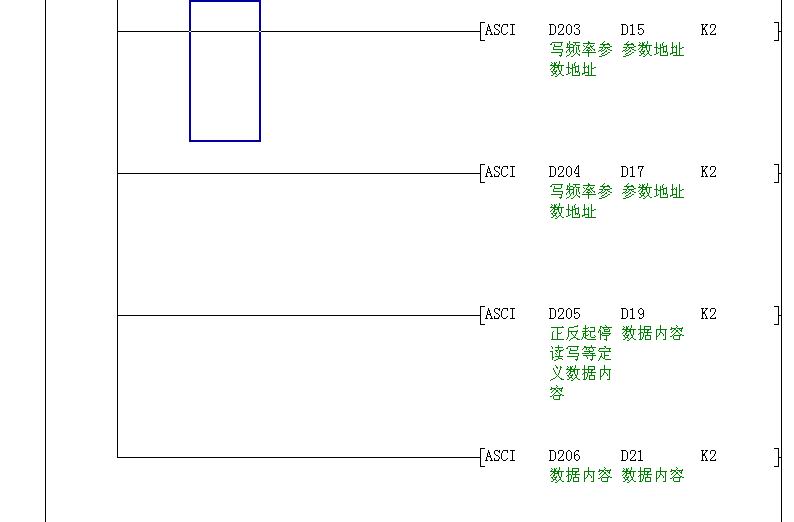

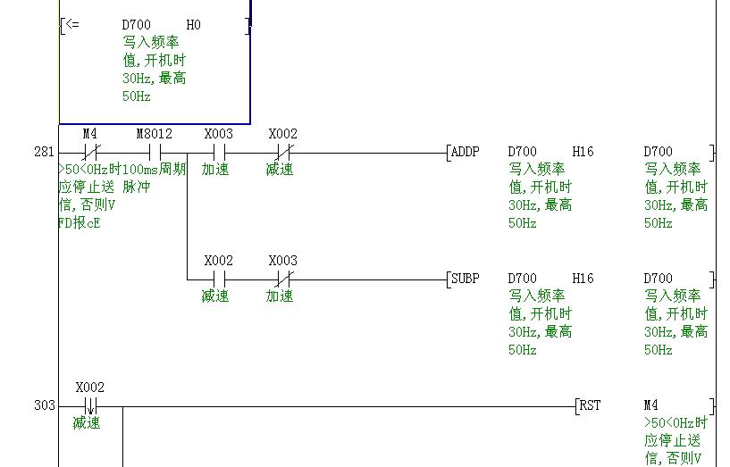

里面部分程序图片,下载见上面附件。
