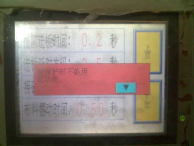

请问f940触摸屏在修改数据后按 “END”后为什么提示“被保护时不能用此功能 ”

可能是PLC有口令

昨天我用触摸屏解密软件读出密码后就像这样了,重新下载触摸屏程序也不行。

我昨天测试解密软件设置了plc密码, 现在删除了plc密码后问题就解决了

看你的画面很像是砖机的吧。这类机械他们经常触摸屏里设定一个密码输入窗口来输入密码,以达到操作控制等级的提升,而且密码对应的数据正常存于PLC,建议你研究一下PLC程序。
