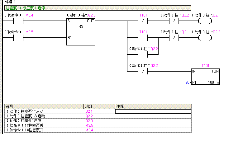

自己刚学习,编的星三角启动电路有高手指点一下,看看有没有什么大的错误
星三角启动.rar
(2 K) 下载次数:253

看了你的程序,理论上还符合星三角的要求
就是你的I0.2,I0.3不知道是干什么用的

I0.2和I0.3是用来外部互锁的

我最近也编写了一个,用一个网络完成,看看还有没有更简单的
星三角
