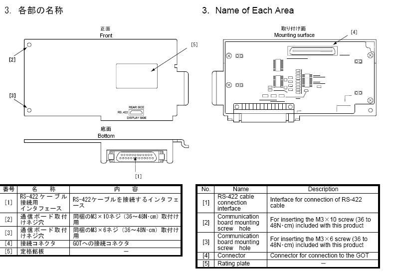

我用三菱触摸屏A970 订了一个A9GT-CABO的一个线 但是一头是25针的呢,我想用直接PLC能够和触摸屏自带的那个口通讯,请各位大虾们帮忙选一根 或者自己自造一个也可以 提供接线图也行。谢谢

触摸屏自带的那个口不能和PLC通讯,只能和PC通讯。
PLC和触摸屏的线是:FX9GT-CAB0

触摸屏上还要安装一个A9GT-RS4通讯模块.

您回复的信息是的啊 但是那根线是25针的 就是安装上一个R4的通讯卡能链接上吗?

A9GT-RS4通讯模块的接口就是25针的.

上张图:

这个要根据PLC而定。比如Q的用RS2。谢谢。

线买成A9GT-CABO,只能用A9GT-RS4通讯模块了呀,
要不再买一根线,用A9GT-RS2通讯模块.

况且FX2N和A970模块不只是要换一根线,
还要FX2N-232BD一块, A9GT-RS2通讯模块一块.
