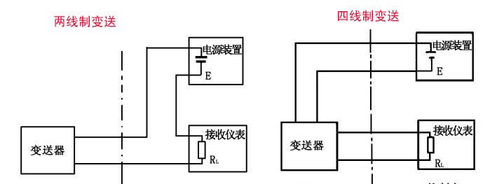

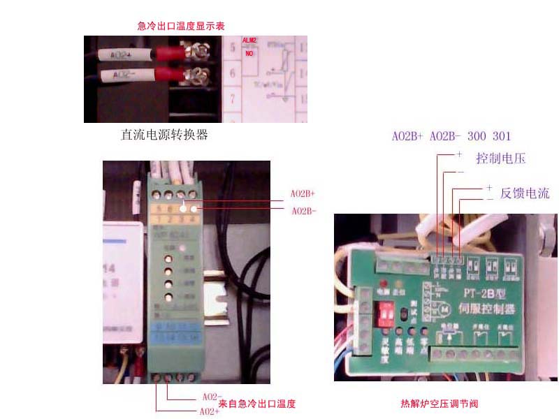

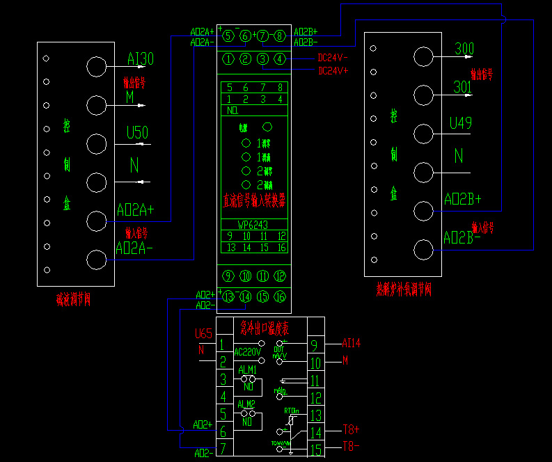

控制说明:
 热电偶T8+,T8-,接入显示仪表.该仪表输出AO2+,AO2-,进入直流信号输入转换器.转换器出两路信号.一路:AO2A+,AO2A-,
入碱液调节阀,二路AO2B+,AO2B-入热解炉补氧调节阀.碱液调节阀输出AI30入PLC,显示仪表输出AI14入PLC,

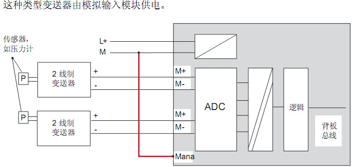

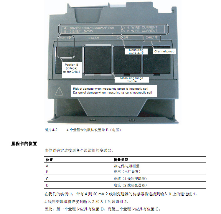

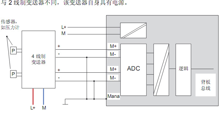

请问 (1) AI30,AI14入PLC时量程设为C四线制,还是D二线制,为什么?
          (2) 如果量程设置不正确,在S7-300中写了处理模拟量的FC1功能是 否就不能下载到plc中去了?

    (3)另附FC1所在工程文件 现场PLC,此工程下载时出错,请问错在哪里了?

    1)選用二綫制還是4綫制取決於您的現場測控設備,如果您現場設備為二綫制,即測控信號與電源信號共享,那麽就選用二綫制。
    2)跳綫模式不影響功能塊的下載。

    没有实机,我用PLCSIM模拟了下。
    发现程序不是不能够下载到PLC中去,而是下载进去后启动不了,报警系统故障和外部故障。
    另外在FC1中用到了DB1.DBD0~DB1.DBD76,而在DB1中,却没有相应的数据。应该先将这些变量给予定义,程序就能运行了。
