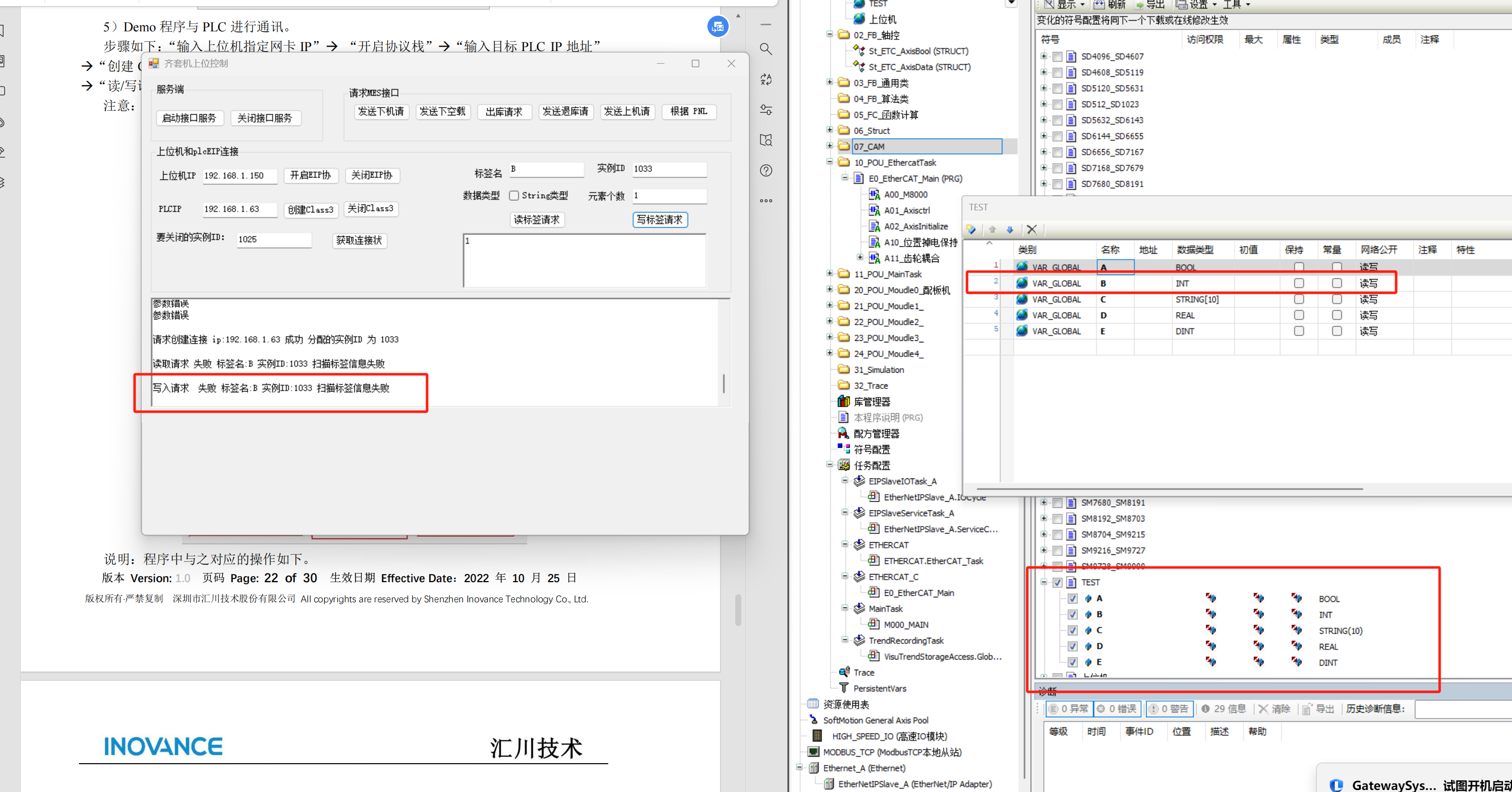

C#上位机使用官网EIPdemo通信,可以连接但是读写报错:扫描标签信息失败
官网解释:
8、对于 InoProShop 后台,通过动态库访问全局变量表中已标签化的变量,建议使用
EipReadTagExt()、EipWriteTagExt()、EipReadTagExt2()、EipWriteTagExt2()、EipReadTagListExt()
和 EipWriteTagListExt()接口,请求路径即标签名需要加前缀 Application 及全局变量表名称,
如"application.gvl.taga",访问数组成员时,标签名后面需加中括号,中括号内填数组索引,
如"application.gvl.arr[2]"。
12、InoProShop 后台请使用 V1.8.1.0 及以上版本。请求路径支持两种格式,如请求“application”
应用下全局变量列表“gvl”中标签“taga”:
(1)第一种,低性能方式。每一层都用“.”,如“application.gvl.taga”,较为耗时;
(2)第二种,高性能方式。前两个“.”用双下划线“__”替代,如“application__gvl__taga”,
耗时短,推荐此方式。
这是说我在上位机的标签名的文本框里填
application_
gvl_TEST_B吗,是这样吗??

application_TEST_B;gvl是他全局变量表的名称
