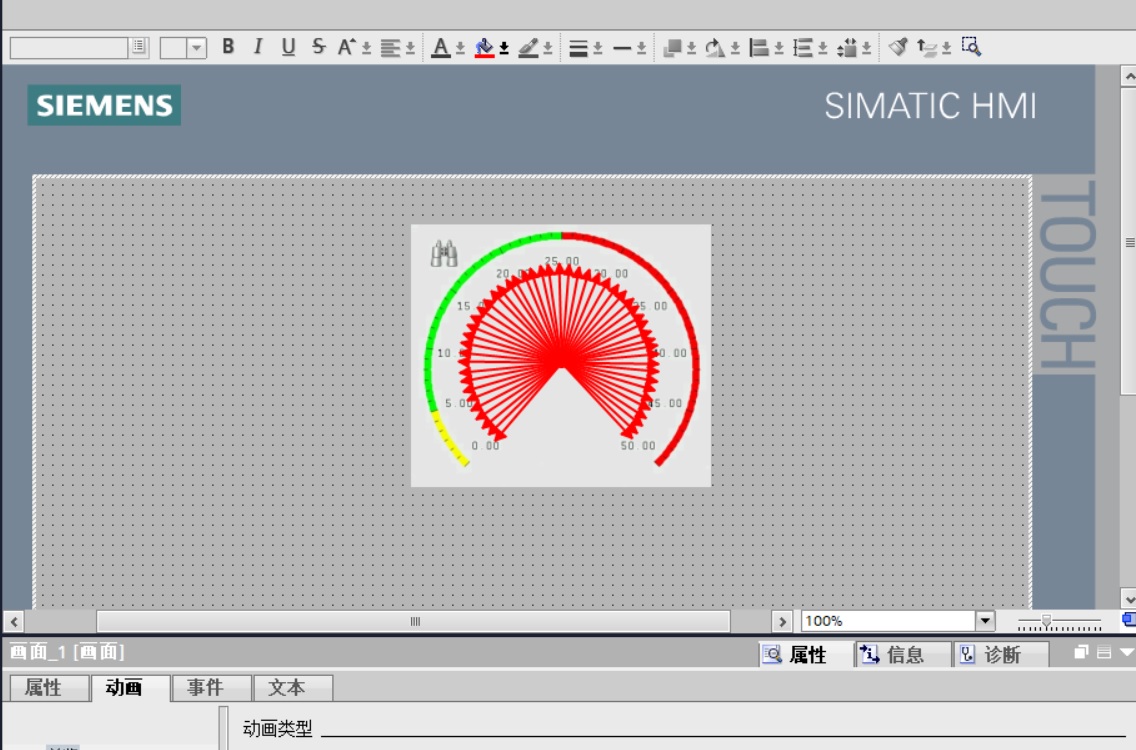

用博图V18做KTP画面,结果发现量表素材调用不了(TP900可以调用量表表头什么的,就是不支持精简屏),而且对象属性内动画功能只有移动没有旋转功能,也不能实现指针旋转功能。
没办法只能自己在盘面画了51条线段按指针路径排好,再利用属性\动画中的可见性,对应速度数0--50Hz让51条指针线段分别显示以达到指针旋转效果。
哪位大神有其它好的方便实现的办法,恳请指教!
