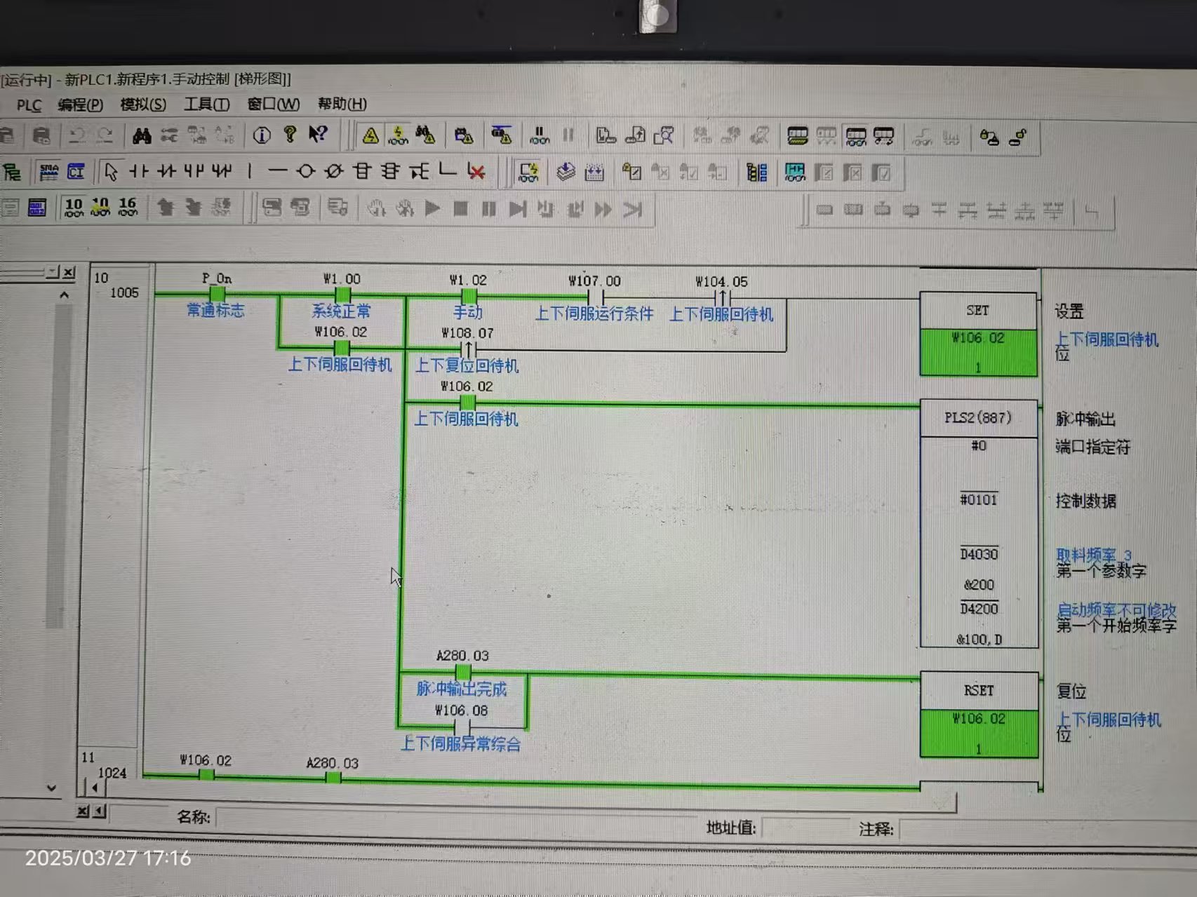

这个复位为啥复位不了啊

修改@PLS2 #0 #0101 D4030 D4200 嘗試看看

前面的的触发用脉冲星么

PLS2 只需脈波觸發即可

okok 感谢 可以了
