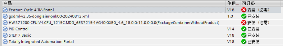

V18的程序,V20打开报错了如图:

描述:报错图片
大神们有办法解决吗?

Feature Cycle 4仅支持特定内测版本(如V18 Beta),与正式版(V18/V19)不兼容78。
AI这么回答我的。
我还是幻想着有什么办法解决,不然要用手慢慢搬过去

缺少部件和GSD

你这个程序应该最早用博图18的内测版打开编辑过,那里面就有feature cycle 4,现在V18正式版没有这个选项,缺少组件 升级不了 没有好的解决方法

都是自己去年的项目,今年PLC上1200G2了,想着直接拿过来用,没想到要搬了
V18的程序,V20打开报错了如图:
