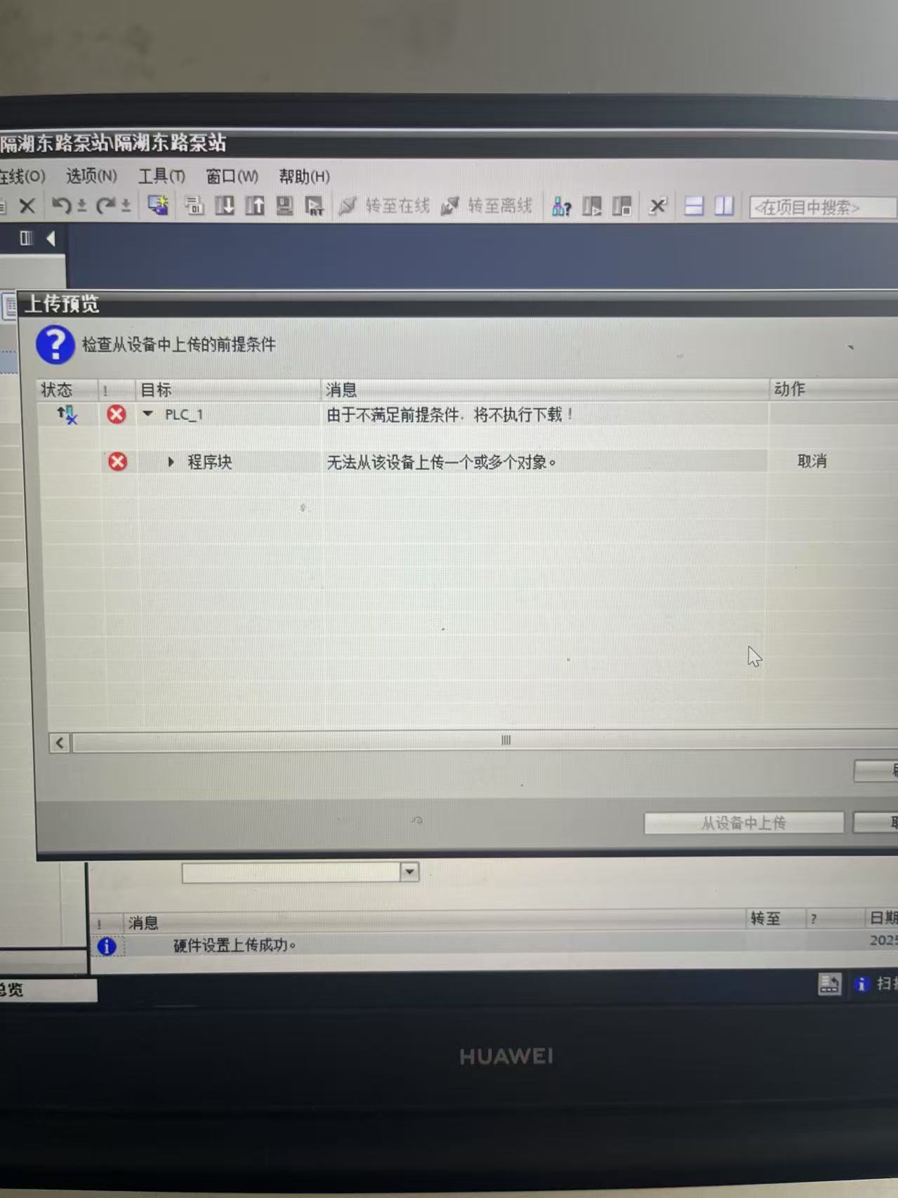

公司有好几台1200的设备在上传程序时会出现 提示 “由于不满足条件将不执行下载” “无法从该设备上传一个或多个对象”。不知是什么问题,想请教该如何解决?问题是手上没有源程序。

先检查一下对方程序编辑的博图版本号与你现在的是不是一致,其次对方有没有设置禁止上传之类的设置

版本号不一致软件会提示的,我这边并没有提示,也确定对方并未设置上传禁止
